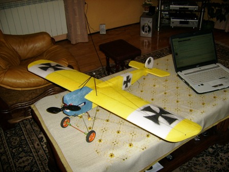

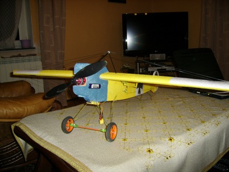

Chciałbym i ja pochwalić się swoim Fokkerem III
silnik Emax 2822 36zł
regulator Emax 18A 75zł
serwa 4x9g Hextronik 70zł
odbiornik JETI4 35Mhz 68K 68zł
śmiga 9x4 5zł
aku. 1000mA turnigy3s nano x2 90zł
samolot made in cz 100zł
cała puszka spreya chyba 400ml żołty 9zł
1/3 czarnego 9zł
bowden 1m sam środek
0,5m pręta węglowego
4x snapy plastik
10ml epidiamu,100 kropli CA
pręt na podwozie fi 1,5mm 0,5 m
kółka 2x 60mm kupione chyba 5lat temu,i się przydały.
waga modelu 440g.
Teraz czekam aż trochę mróz odpuści i będę chciał go przelecieć.
Pozdrowienia Mariusz.

Wysłany: |15 Gru 2010|, o 20:05
No modelik całkiem przyjemny. :mrgreen: I widać na pierwszy rzut oka, że przyjechał z Czech :) Oni lubują się w maksymalnym upraszczaniu sylwetek kadłubów i sprowadzania ich do 2-3 cm deseczek :)
Nie za bardzo widać na zdjęciach, ale wydaje mi się, że może mieć troszkę za małe stateczniki. Może to kwestia perspektywy, ale najprawdopodobniej tak jest. Nie będzie to raczej przeszkadzać w wolnym lataniu, ale może być problem ze zwrotnością.
Wiem, że koledzy może budują te modele nie żeby brać udział w zawodach, ale ten dział zatytułowany jest ESA - kombaty, więc z założenia model ten przeznaczony jest do walki, czyli szybkiego zwrotnego latania. Zbyt mały statecznik pionowy będzie powodował przepadanie modelu przy ostrych wirażach. A zbyt mały ster wysokości uniemożliwi zacieśnianie zakrętów i pętli. By to zrekompensować ustawia się większe wychylenie, co może powodować zrywanie strug powietrza na stateczniku poziomym. Objawia się to najczęściej podczas ciasnej pętli. Na samym jej szczycie model po prostu się obraca samoczynnie i robi zamiast pętli półpętlę. Jest to nieco irytujące. Miałem tak już w dwóch modelach.
Może się wymądrzam, ale wyrażam tylko swoje spostrzeżenia. Wszystkie niedociągnięcia weryfikuje walka. Wtedy nie ma czasu na myślenie i działa się instynktownie. Po prostu gaz do dechy, oczy przeskakują raz ze swojego modelu na model wroga. I bardzo ciężko się lata kiedy model nie słucha pilota.
My w Krakowie też popełniliśmy takiego Eideckera. LINK Nie chwaląc się (głupie to wyrażenie bo przecież się chwalę :mrgreen: ) jest to mój osobisty projekt. Niestety nie miałem czasu go skończyć, a szkoda było, żeby się marnował więc przeszedł w ręce kolegi z eskadry.
Prawda, że przyjemniej się na niego patrzy jak jest troszkę "mięsa" w kadłubie i maska wygląda trochę bardziej jak w oryginale? Model kolegi Mariusza ma chyba też trochę grubszy profil. Ja projektowałem go na ClarcY cięciwa płata 18 cm.
P.S. Aha i zapomniałem dodać. W sezonie 2011 poprzez demokratyczne głosowanie zawodników biorących czynny udział w zawodach ESA, regulamin nie dopuszcza do zawodów w kategorii WWI jednopłatów. Tak tylko mówię, jeśli będzie ktoś chciał budować jeszcze jednego takiego z myślą o zawodach :-/ Eskadra Kraków była przeciw temu zapisowi, niestety zostaliśmy przegłosowani.
