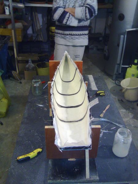

Wysłany: |13 Gru 2014|, o 17:58
Pierwszy kadłub laminowany w formie
Plik ściągnięto 108599 raz(y) 64,07 KB
Plik ściągnięto 108599 raz(y) 62,53 KB
Plik ściągnięto 108599 raz(y) 64,57 KB
Plik ściągnięto 108599 raz(y) 64,21 KB
Plik ściągnięto 108599 raz(y) 64,77 KB
Wysłany: |15 Gru 2014|, o 17:34
Pierwszy kadłub wyjęty z formy jest bardzo dobrze.
Teraz czeka nas projektowanie pokładu no i oczywiście przygotowanie formy do tego pólka mocująca kil i maszt ,wszystko ma być laminatowe drewno nie za bardzo się nadaje lekko namoknięte potrafi wypchnąć kadłub dość sporo na boki .
Plik ściągnięto 108439 raz(y) 64,64 KB
Plik ściągnięto 108439 raz(y) 63,6 KB
