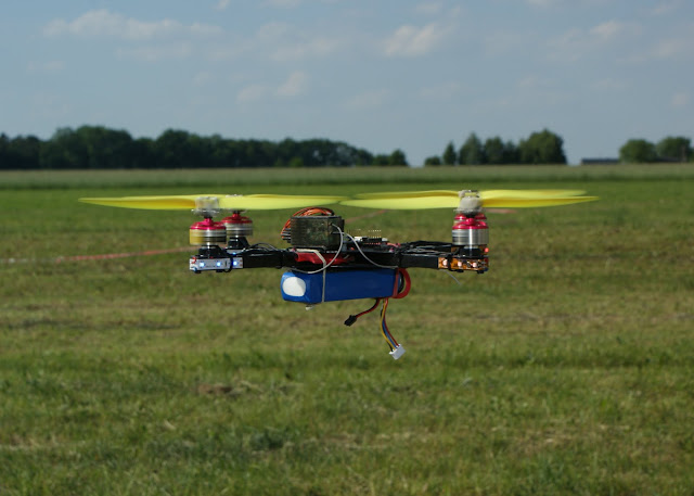

po sobotnim lataniu czyli 12-11-2011 pasuje opisać aktualne maszynki :-)
zdjęcia robione przez Waclaw'a , dzięki za fotki
http://www.rc-rzeszow.pl/...hp?album_id=245
przygoda z lataniem zaczęła się rok temu zacząłem od kkmulticopter lecz po jednym solidnym dzwonie kontroler nie nadawał się do użytku (uszkodzone żyroskopy)
kolejnym krokiem było składanie elektroniki pod oprogramowanie multiwii
długo by się rozpisywać jak to było ale efektem docelowym w tej chwili jest coś takiego
jest to kontroler Multiwii (MWC) do multicopterówow ( strona projektu od którego się zaczęła zabawa z multiwii http://www.multiwii.com/ )
a teraz moje maszynki
1 moja ulubiona :-) mały quad
wytrzymuje przewie karzy kontakt z ziemią :-) głownie pod akrobacje
2 nano quad
zbudowany niedawno głównie żeby pokazać że się da zbudować małego quada i będzie latał :-) ale też do polatania po pokoju :-)
waga 86g razem z baterią 1S 600mA
http://www.youtube.com/wa...player_embedded
3 kolejny to Y4 czyli coś jak tri copter
powiem tyle lata :-) złożony jakieś 2miesiące temu głównie pod loty w fpv lecz nie było czasu zamontować kamery ani nadajnika
4 Octo copter głównie pod filmowanie najbardziej kosztowna platforma ale i bardzo stabilna oparta na kontrolerze Wookong drogi ale robi robotę :-)
5 Y6 kiedyś był :-) lecz było kilka solidnych kraks i juz niema z nami tego coptera :-) kraksy były spowodowane kiepskimi regulatorami co chwile jakiś się psuł aż w końcu wywaliłem te regulatory do kosza ale części tego coptera dały życie Y4
pewnie by się jeszcze znalazł gdzieś jakiś quad :-)
