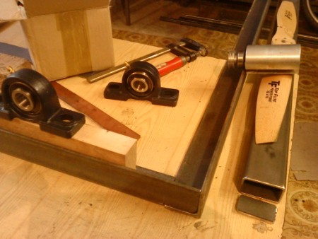

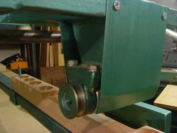

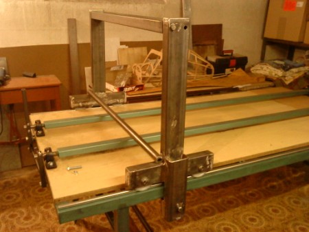

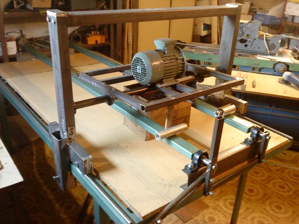

Maszyna do śmigieł już na ukończeniu.
Plik ściągnięto 73189 raz(y) 109,53 KB
Plik ściągnięto 73249 raz(y) 61,89 KB
Plik ściągnięto 73250 raz(y) 60,92 KB

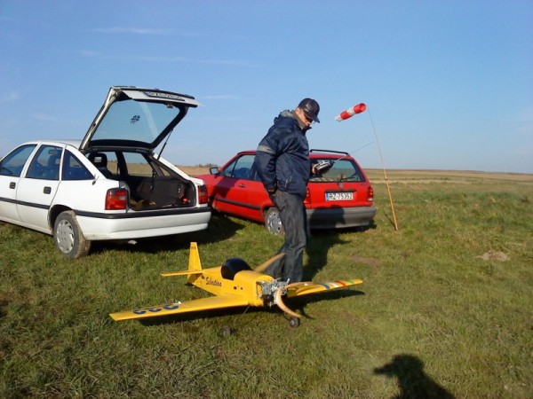

:lol:
Takie śmigło już testowałem

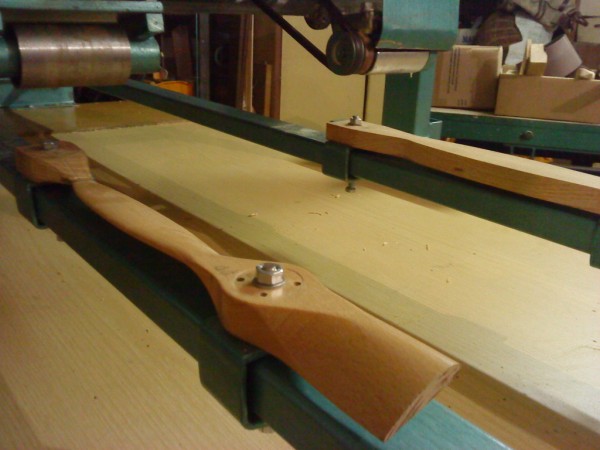

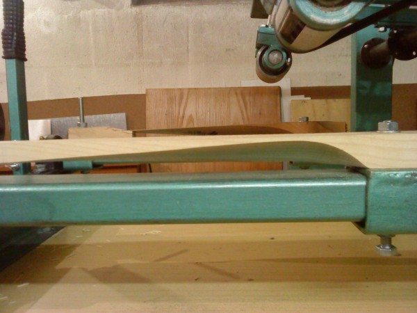

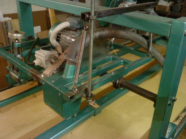

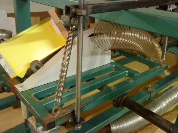

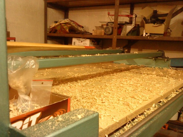

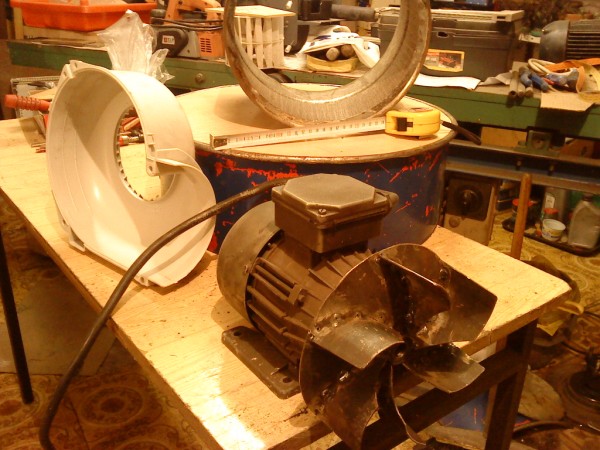

Żeby strugać śmigła, niezbędny jest wyciąg do wiór. Jestem na etapie budowy takiego wyciągu.
Testy strugania maszyny wypadły pomyślnie, ale przy próbach zjechała głowica na stolik metalowy i nożyki do wymiany. Dzięki "solidnej" poczcie, po 7 dniach mam wreszcie nowe nożyki do głowicy. Docelowe próby zrobię po zainstalowaniu wyciągu do wiór. Wszystkie Wasze podpowiedzi i uwagi na temat śmigieł biorę na serio, dziękuję i proszę o jeszcze.

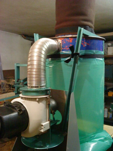

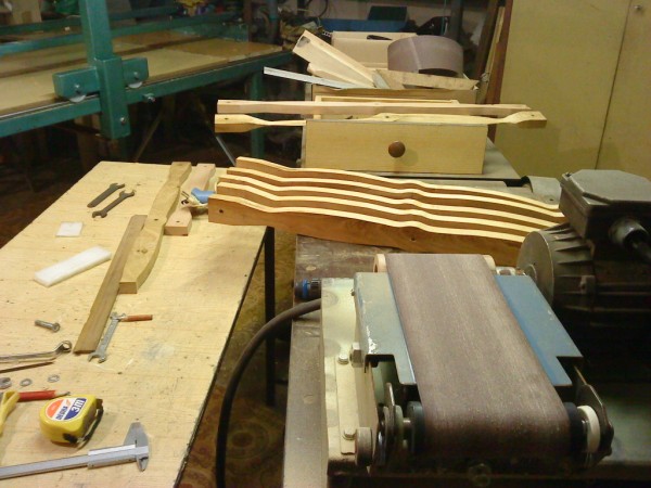

Wysłany: |16 Maj 2011|, o 00:42

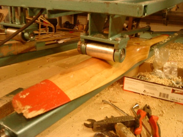

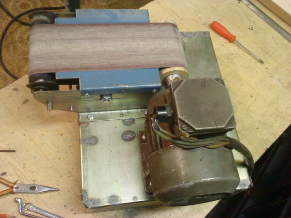

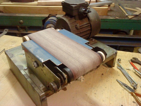

Powstał wyciąg do wiór i szlifierka do śmigieł. Próby wypadają pomyślnie.
Pracuję nad szczegółami oprzyrządowania.

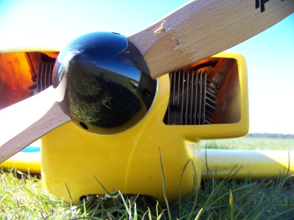

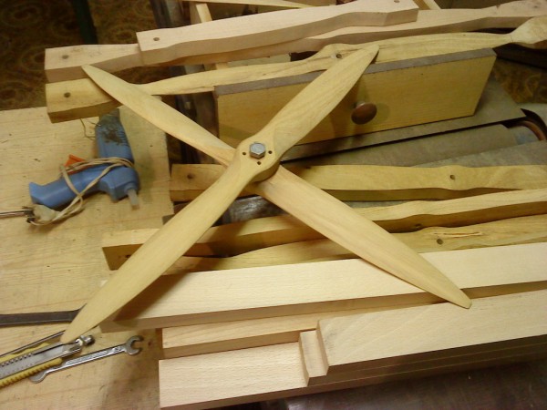

Muszę przyznać, że śmigła, a właściwie ich połówki, zaczynają wyglądać interesująco.
ps. ostatnio złamałem śmigło 23 x8.
Jeśli faktycznie zaczniesz produkować większe ilości, to czy pamiętasz że powstający w trakcie ostatecznego szlifowania drobny pył jest niezwykle łatwopalny, a w większym stężeniu nawet wybuchowy. Należy stosować odpowiednie przeciwwybuchowe urządzenia i wentylatory.
Wysłany: |19 Maj 2011|, o 00:44
Dziękuję za cenne ostrzeżenia, tą szlifierkę koniecznie muszę podłączyć do wyciągu bo pyli niesamowicie. Testy robię na śmigle 22 x 8, które też ostatnio złamałem. Będzie z drewna akacji, potrzebuję doważyć CAP-a.

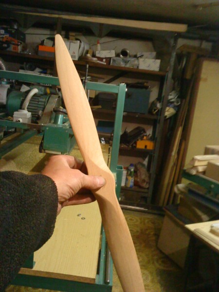

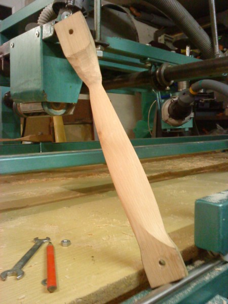

Pierwsze śmigła zaczynają wychodzić, jeszcze żmudna kontrola dokładności przekrojów i końcowe wyważenie.... i okaże się jak zamontuję do silnika. Robię testy krytyczne na twardej akacji.

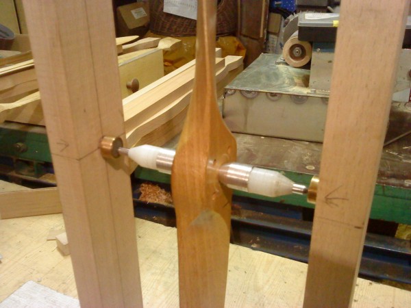

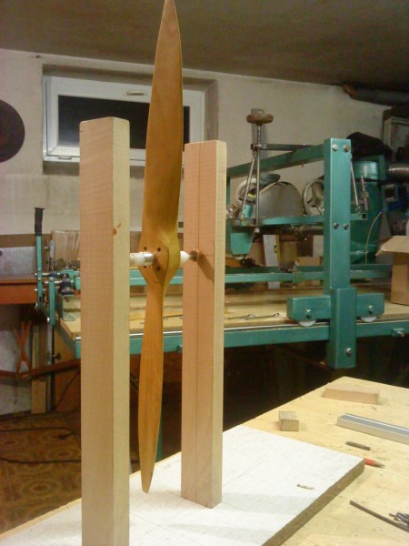

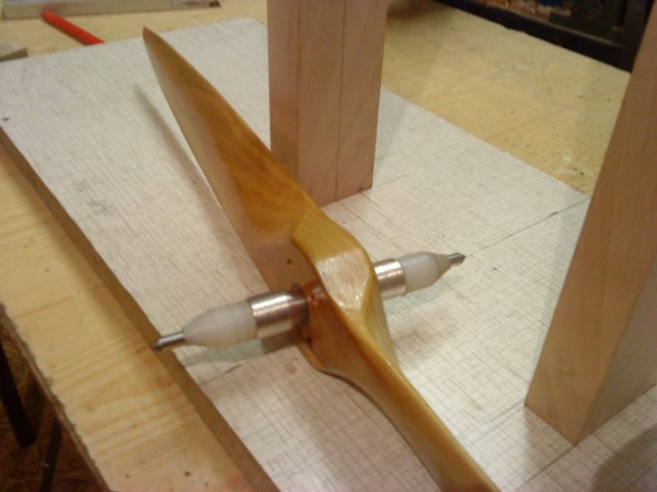

Powstała wyważarka do śmigieł, łożyska magnetyczne. Można tym precyzyjnie wyważyć śmigło, kołpak.

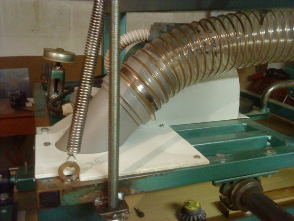

Wysłany: |8 Lip 2011|, o 00:52

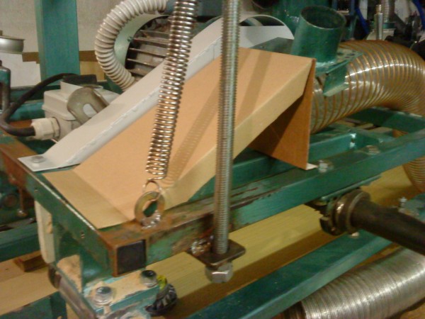

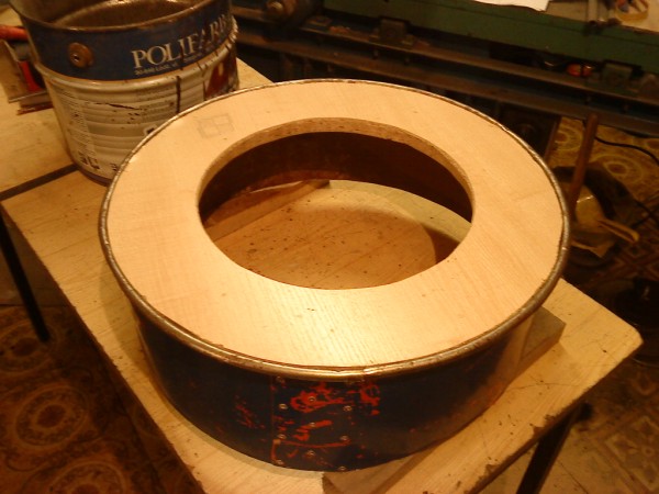

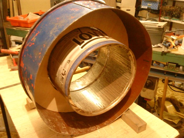

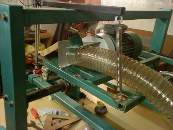

Są problemy z wyciągiem wiór, za mały przekrój zastosowałem. Przerabiam na fi 80 mm.
