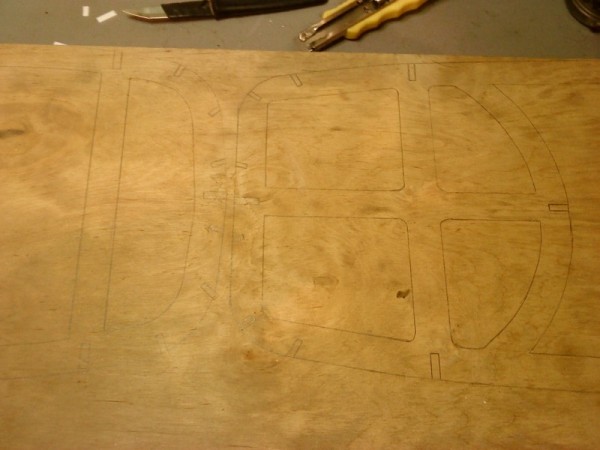

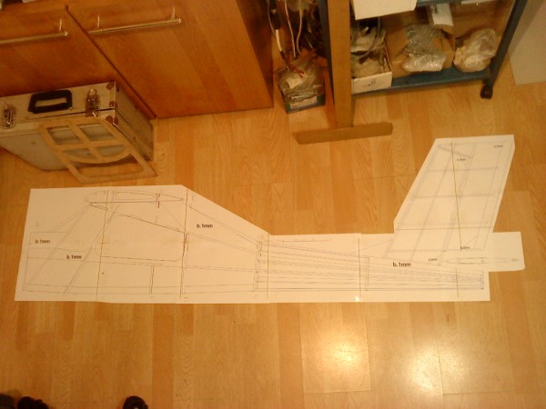

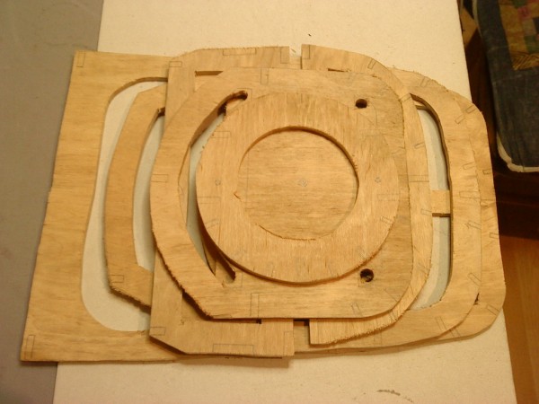

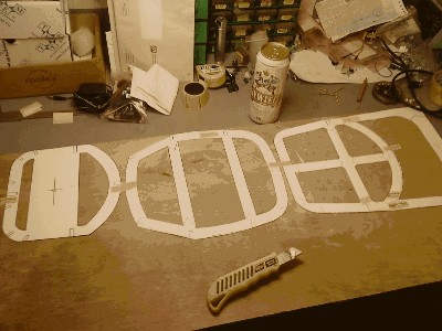

Przedstawiam krok po kroku budowę modelu WILGA 104, 2.5m.
Przedstawię narzędzia i materiały jakie zastosuję, słowem całą technologię, bez tajemnic.
A poco ? a po to żeby każdy z nas mógł to robić w miarę swoich możliwości lub zakupić gotowy zestaw (którego jeszcze nie zrobiłem).
Oczekuję od forowiczów porad, uwag, bo ten model ma być również modelem-matką do wykonania formy i powielania z laminatu. Nie mam na myśli dokładne 100% oryginału. Zakładam wykonać makietę przyjazną i tanią dla modelarzy.
Plik ściągnięto 37192 raz(y) 99,76 KB
Plik ściągnięto 37193 raz(y) 60,96 KB
Pierwsze kroki budowy modelu

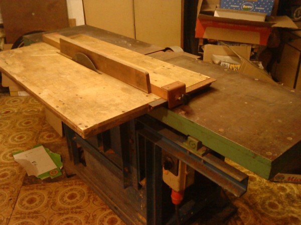

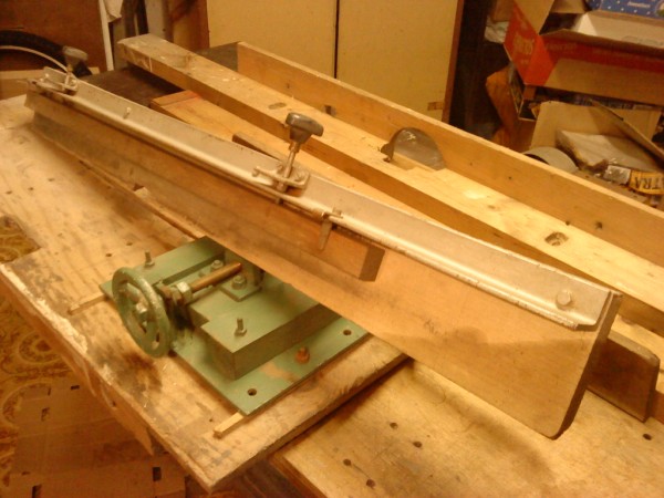

c.d. wręgi wycięte jeszcze nie obrobione, listewki dobieram w Castoramie bo w sklepach modelarskich brak tych gabarytów (już dobrałem, no i ceny przyzwoite) . Teraz przystosowuję heblarkę, by dorobić przystawkę do szlifowania drewna ( tarcza ze sklejki z naklejonym papierem ściernym). Nie przesadzam, bo przyda się taka przystawka.
Takie lub podobne przystawki można zaaplikować np. do pilarki czy szlifierki, do tego co się obraca ?
Plik ściągnięto 37118 raz(y) 69,19 KB
Plik ściągnięto 37156 raz(y) 71,62 KB
heblarka z przystawką do piły, gumówki, freza (na innym zdjęciu). Ten model wykonałem w 1987 r.
Plik ściągnięto 37156 raz(y) 82,85 KB
Przystawki do heblarki, wszystko maksymalnie z drewna (czopownica precyzyjna, przy jej pomocy wykonałem drzwiczki z oszkleniem do zabudowy kuchennej bez użycia kleju... nie wierzycie, zapraszam.

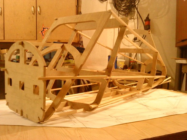

Wysłany: |6 Lut 2011|, o 00:23

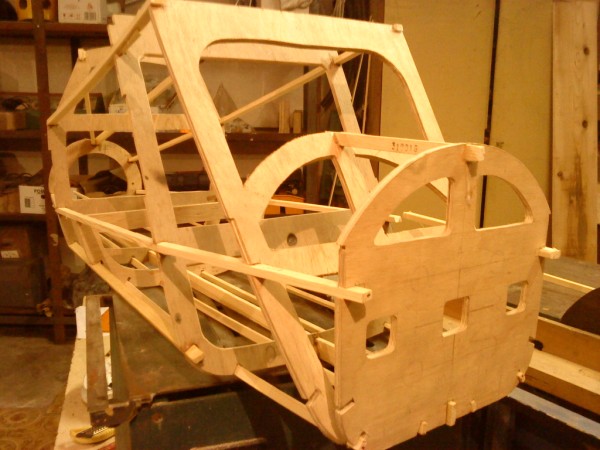

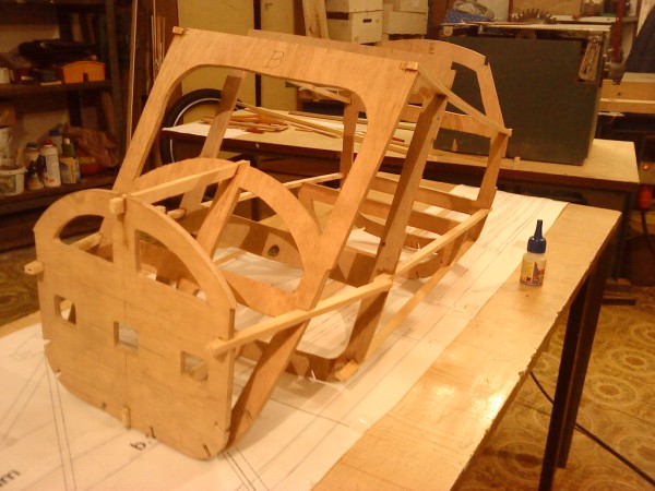

cd.
Plik ściągnięto 37101 raz(y) 95,66 KB
Plik ściągnięto 37101 raz(y) 90,48 KB
Plik ściągnięto 37101 raz(y) 94,05 KB
