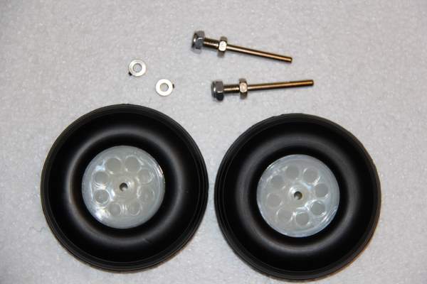

Dodatkowe akcesoria dołączone do zestawu, to:
koła podwozia głównego

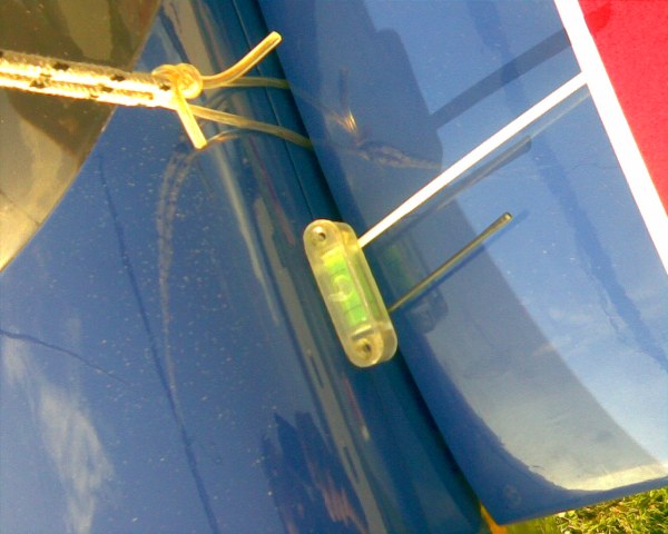

Wysłany: |22 Sie 2011|, o 17:56   Red Bul nr3 gotowy
Extra nr 3 gotowa. Dzisiaj drugi raz sprawdziłem wyważenie i wyszło na zero.Oto kilka fotek z tej operacji.

Kupuję to wyważanie, podoba mi się szczególnie do większych modeli.
