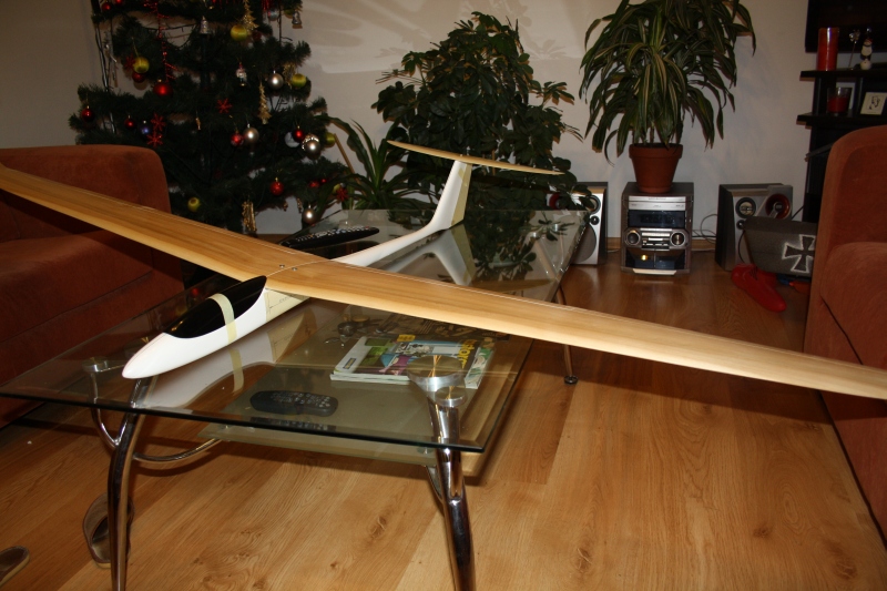

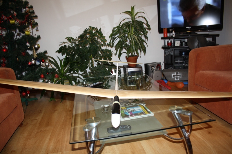

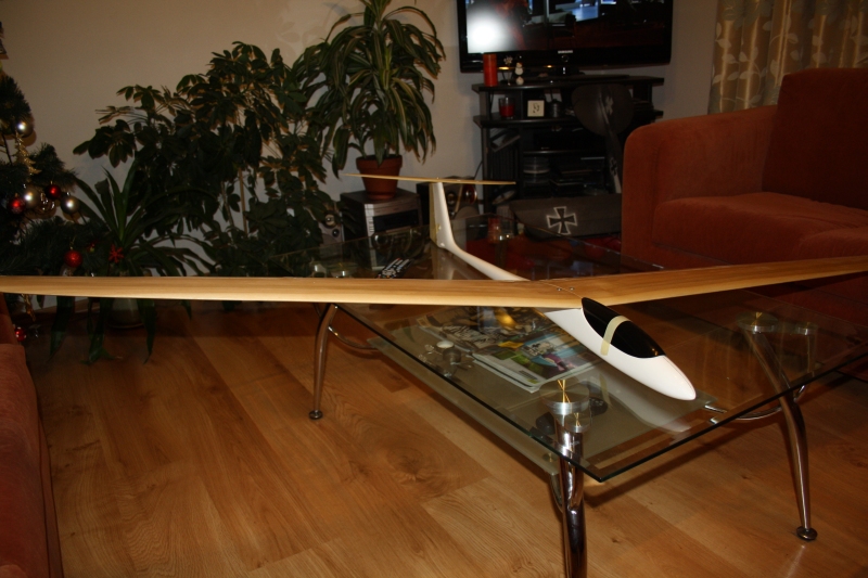

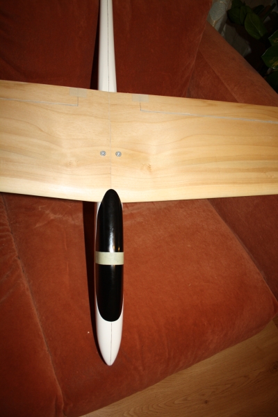

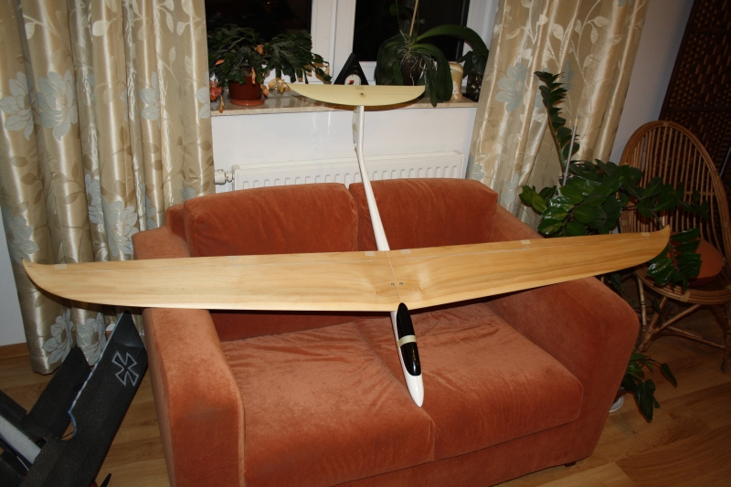

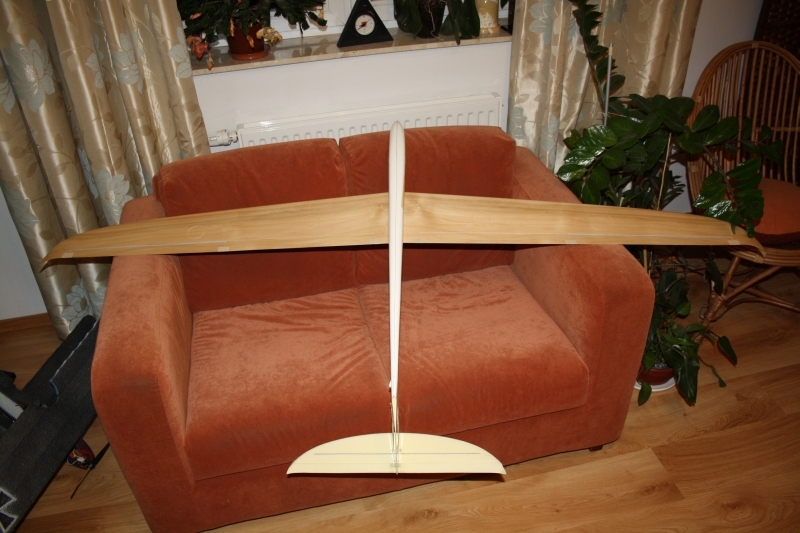

Kilka tygodni temu zakupiłem sobie model szybowca firmy Modellot z przeznaczeniem do lotów na zboczu ogólnie robię model na zbocze ale tamten ma być do lotów przy silnym wietrze opis z budowy zamieszczę innym temacie natomiast zakupiona fregata ma byc bardziej wielozadaniowa .
Na początek parę fotek poskładanego na surowo modelu.

Nieśmiało chciałym wtrącić po obserwacji fotek, że problemem może być brak otworów służących chłodzeniu silnika jak i regulatora.
Paweł
Wysłany: |5 Lut 2011|, o 18:20
Może nie zbyt dokładnie to widać na fotkach ale są otwory wentylacyjne sprawdzałem silnik podczas pracy jest wystarczająco wentylowany , widać je na piątej fotce w drugim poście . Tak na marginesie po dwóch minutach ciągłej pracy silnik ledwie ciepły oczywiście kadłub zamknięty kabinką.
