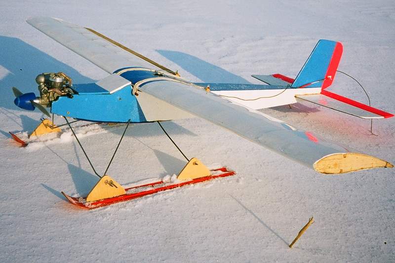

Ja w modelu typu trener o wadze 2150g miałem narty o wymiarach 40cm x 5,8cm. Daje to obciążenie jednostkowe 4,63 g/cm2 . Przy takich nartach model znikomo zapadał się w śniegu. Uważam, że nieznacznie mniejsze narty też by wystarczyły, szczególnie jeśli nie zamierza się startować w bardzo miękkim śniegu.

Na prośbę Krzysztofa przejrzałem archiwa z przed lat i znalazłem taką fotkę trenerka na nartach.
