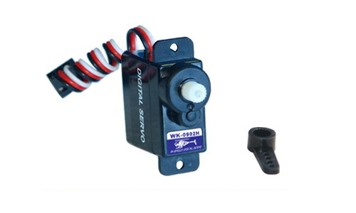

problem jest taki padlo mi juz 4 serwa wk-0902H tzn krusza sie zebatki .Czy jest mozliwosc podpiecia innego bardziej wytrzymalego serwa i jakim mozna zastapic .Prosze o pomoc z gory dzieki :)

zamontuj serwa z metalowymi trybami.http://www.modelemax.pl/product_info.php?cPath=65_455_456&products_id=1965
Ostatnio zmieniony przez Mariusz N |26 Lut 2011|, o 09:31, w całości zmieniany 1 raz
Wysłany: |26 Lut 2011|, o 09:31
Jest to serwo mikro i jak piszą na nim jest to cyfrówka. Będzie pasowało każde serwo dedykowane do żyroskopów czy z Futaby czy czy tańsze serwo Savox SH-0257MG, Hitec HSG 5084 MG serwa na metalowych trybach powinny wytrzymać.
