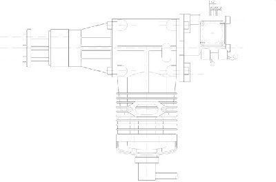

Mam pytanie szczególnie do posiadaczy jednocylindrowych silników benzynowych.
Jak jest umieszczony czujnik względem GZP tłoka? w moim ZDZ40 był zamontowany zapłon starszej generacji oparty na tyrystorze bez automatycznej regulacji wyprzedzena kąta.
czujnik jest zamontowany kilka milimetrów przed GZP. Kupiłem jednak ostatnio elektroniczny zapłon CDI z procesorem i mam dylemat jak zamontować czujnik. Według mojej logiki punk jego zamocowania powinien odpowiadać GZP - zapłon powinien chyba wiedzieć w jakiej pozycji jest tłok i odpowiednio zmieniać moment zapłonu w zależności od obrotów wału.
Liczę tu zwłaszcza na posiadaczy DA-50 i ZDZ80.
Bogdan ;-)
ZDZ40 BDR
