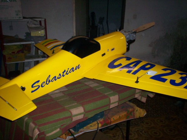

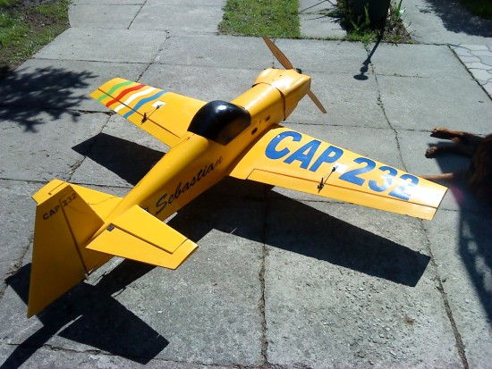

Zamontowałem boksera po remoncie do modelu (jest już wcześniej dotarty), odpalę i wyreguluję go przy pierwszym oblocie. Myślę że będzie b. dobrze.
Zrobiłem kosmetykę końcową modelu , liczę na Twoją kamere przy pierwszym oblocie.

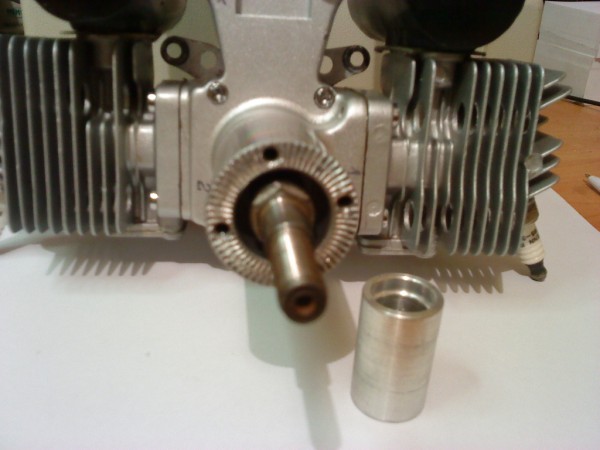

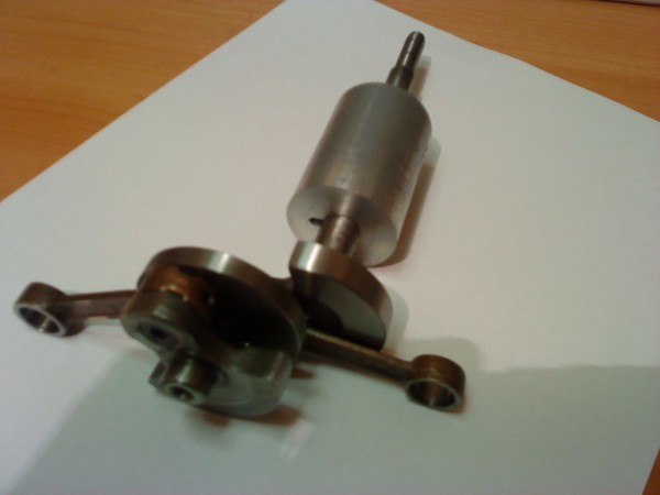

Przed odpaleniem silnika po wymianie wału korbowego stwierdziłem luzy na stożku z piastą wału. Dorobiłem tuleję ustalającą współosiowość wału z piastą i śrubą. Nie stwierdziłem już bicia na wale tuż przy śmigle. Po odpaleniu silnika, pracował ok. 1 minuty, wpadł w drgania i zgasł. Po rozebraniu silnika okazało się, że wał się rozkorbił - wystapił luz na jednej korbie.
Łożyska też do wymiany. Oba wały oddałem do naprawy, czekam na rezultaty naprawy, może jeden z nich da się zrobić! :cry:

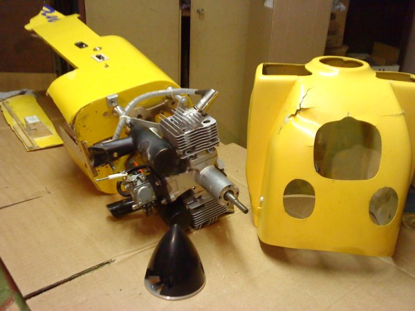

Udało się wyosiować stary wał, założyłem nowe łożyska skasowałem luzy przez zapunktowanie wału i odpaliłem silnik. Bicia wału nie ma, ale przestawione fabrycznie przeciwwagi powodują drgania silnika. Te drgania są mniejsze niż na początku kiedy wał miał 1,5mm bicia. Po za tym silnik ładnie odpala i równo pracuje po wstępnych regulacjach. W tym stanie technicznym myślę dopuścić ten silnik do pracy w modelu. :-|
CAP gotowy do lotu
Plik ściągnięto 23353 raz(y) 82,12 KB

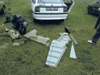

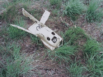

Pierwszy oblot CAP232 zakończył się kraksą po ok. 5 minutach lotu, jeśli to można nazwać lotem. Model po starcie ok. 50 m od miejsca startu zaczął dziwnie reagować, przy wejściu w górę raptownie przechylił się w lewo, po korekcji z pulpitu nadajnika (reakcja sterów modelu była dziwnie opóźniona ok. 1,5 sek. za każdym ruchem drążków). Trymerowanie, (pomagał mi kolega Wacław, nie było reakcji). Przy locie w zdłóż lotniska i puszczeniu drążków model leciał prosto, później zaczął w dół na prawo samoczynnie (przypuszczam, że przy większej odległości miały wpływ zakłócenia zapłonu silnika na poprawne działanie odbiornika). W końcowej fazie lotu , tj. nawrót do siebie lecąc z prawej strony lotniska, model nie reagował na sterowanie i runął pod kątem 45'. w odległości ok. 250 m.
Wnioski moje i doświadczonych modelarzy:
1/ Model nie był sprawdzony na zakłócenia od zapłonu silnika ! (opinia Lucjan, Mariusz)
2/ Odbiornik R700 nie był odpowiedni do silników benzynowych ! (opinia Zdzisław)
3/ Brak odkłuceń w instalacji elektrycznej modelu ! (opinia Lucjan, Wacław)
4/ Złe ustawienia programowe w nadajniku (powinny być wykładnicze) ! (opinia Zdzisław)
5/ Brak powerbox ! (opinia Wacław, Jasiek)
Podpisuję się pod wszystkimi wnioskami i przyjmuję winę na siebie.
Może uda mi się ten model odbudować, trzeba zrobić nowy kadłub, reszta do odzyskania.
