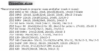

Na początek
35ccm - 18/10, 20/8
50ccm - 22/8, 22/10
100ccm - 26/8, 26/10
Trzeba zmierzyć obroty max na ziemi ok 6500 obr/min powinno być OK.
Poniżej to co zaleca firma ZDZ myślę, że dla innych też. Tutaj jest cały PDF
Zalecają np przez pierwsze 4 galony paliwa (ok 18l) używanie oleju niesyntetycznego wysokiej jakości w stosunku 1/32. Jest też coś o przykręcaniu śmigieł.
