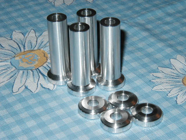

Nie dawaj żadnych gumowych lordów - przykręć silnik do wręgi bezpośrednio - chyba przez te lordy tak się terepie. Zastosuj duralowe tulejki dystansowe takie na na zdjęciach poniżej:
Silnik z tulejkami dystansowymi.
Plik ściągnięto 57701 raz(y) 68,82 KB
Tulejki dystansowe.
Plik ściągnięto 57701 raz(y) 71,1 KB
Okazało się, że praktycznie dystans tulejek wynosi 100mm! Same tulejki chyba nie wystarczą,
trzeba wymyślić jakąś kombinacje wzmacniającą. Gumowe lordy wyeleminowałem.
Praktycznie wydłuża się kadłub o 80mm, tak chyba ma być, bo inaczej musiał bym dołożyć 1 kg balastu! Po założeniu owiewki wszystko pasuje. Akumulatory i moduł zapłonu umieszczę w przestrzeni dystansowej za silnikiem. Już widzę, że przemieszczenie silnika, to dobry sposób na prawidłowe wyważenie modelu. Mam pecha z tym silnikiem, przy odkręcaniu śmigła zerwała się jedna z 4-ech śrub M4( widać wadę materiału) i została w gwincie wału ok. 10mm. Chyba dr. Mariusz w tym przypadku znowu pomoże? :lol:

Jasiek -takie długie to raczej nie będzie. Można spróbować wstawić dodatkową płaszczyznę, czyli tak : firewall + tulejki dystansowe (szeroki rozstaw)+ Wręga z grubej sklejki + tulejki dystansowe+ silnik. Takie coś ma szansę zadziałać. Jednak wydaje mi się, że 10 cm to chyba za dużo - będzie wyglądał dziwnie ten CAP - one mają krótkie dzioby.
Wysłany: |4 Cze 2009|, o 00:07
Bogdan napisał/a:
Podoba mi się twoja propozycja i tak zrobię. Te 10 cm, to wychodzi fizycznie, nie wiem czy
wydłużyłem kadłub, bo nie mam żadnych planów tego modelu. Ale owiewka pasuje, może tak ma być? Problem w dalszym ciągu mam z gaźnikiem, nie ciągnie paliwa!
