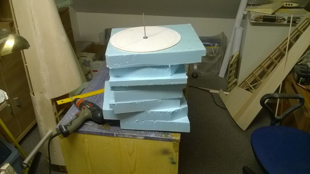

Yak 55 SP 2.20 m
Wysłany: |16 Lis 2014|, o 12:26   Yak 55 SP 2.20 m
Budowa trwa
Plik ściągnięto 102754 raz(y) 63,55 KB
Plik ściągnięto 102754 raz(y) 64,41 KB
Plik ściągnięto 102757 raz(y) 63,03 KB
Plik ściągnięto 102757 raz(y) 63,13 KB
Plik ściągnięto 102757 raz(y) 64,17 KB
Plik ściągnięto 102757 raz(y) 63,92 KB
Plik ściągnięto 102757 raz(y) 64,96 KB
