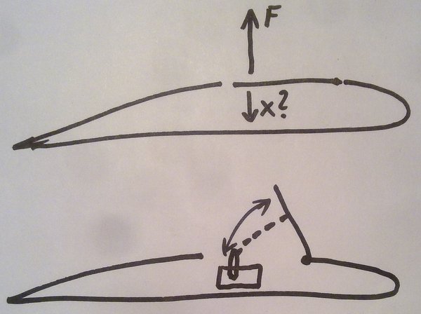

Zastanawiam się nad siłą potrzebną do hamulców obrotowych w skrzydłach. Ale od początku.
Mam skrzydło w którym na górnej powierzchni jest hamulec. Jest to płytka obracana wokół przedniej osi tej płytki.
Jak wiadomo na górnej powierzchni skrzydła podczas opływu powietrza pojawia się podciśnienie. Stąd wniosek , że na płytkę będzie działała siła "F" skierowana do góry.
I teraz pojawia się następujące pytanie. Czy w takim razie cały czas podczas lotu z zamkniętymi hamulcami serwo będzie musiało przytrzymywać tą klapkę z jakąś siłą "X"w pozycji zamkniętej?
Czyli też będzie pobierało prąd z akumulatorów. Jeśli tak to jaki?
Z drugiej strony trudno mi sobie wyobraźić , że płytka hamulca sama się unosi do góry, a pęd powietrza jej nie zamknie.
Zapraszam do dyskusji.
