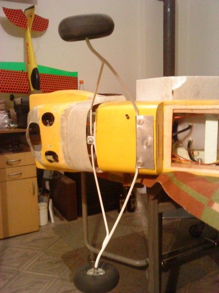

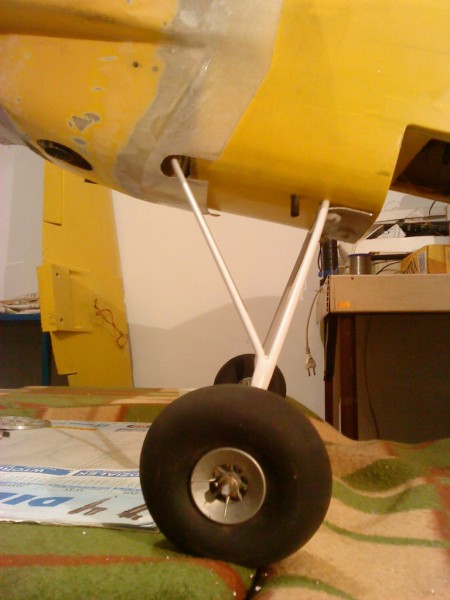

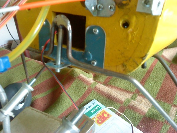

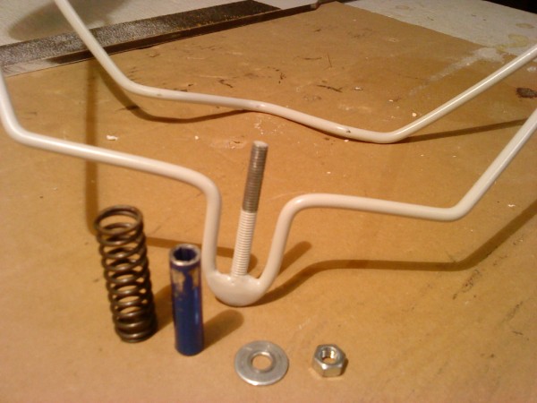

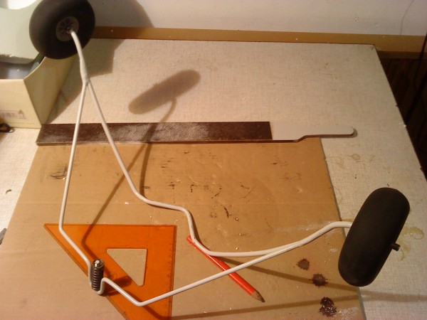

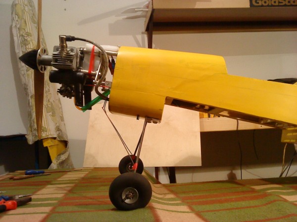

Chyba już trzeci raz miałeś wyrwane podwozie w tym modelu. Proponuję konstrukcję podwozia jakie zastosowałem w swoim modelu CAP. Jest to pomysł kolegów i mój, sprawdza się!.
Proponuję drut sprężynowy fi=7mm na płozę główną i drut fi=5mm na wspornik podwozia. Sprężynę teleskopu trzeba dobrać indywidualnie. Może jeszcze trzeba zamontować odciąg pomiędzy płozami ?
TO DZIAŁA !

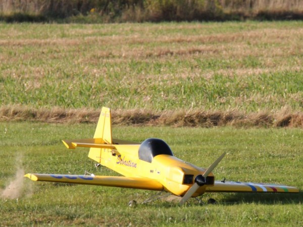

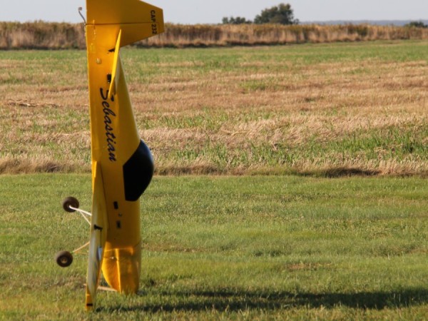

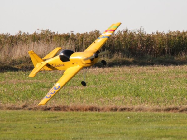

Wysłany: |28 Wrz 2011|, o 18:43

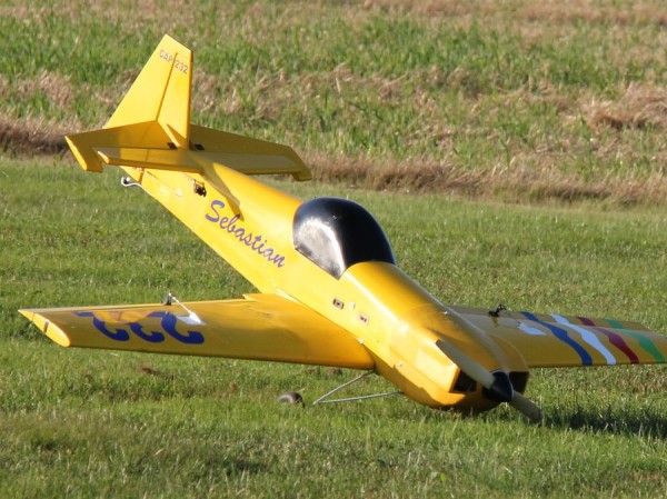

No i sprawdziło się podwozie ! Gratuluję konstruktorom (Andrzej T. Wacław F. Jasiek B.).
W tym przypadku "przepadania" model wyszedł bez szwanku.
Pilot Mariusz N. ma w tym duży udział, widać szczegóły na super fotkach wykonanych przez Wacława (nasz RADAR)

Wysłany: |29 Wrz 2011|, o 12:48
Jan mam poniekąd odmienne zdanie na temat tego podwozia przy tej wielkości i wadze modelu kompletnie się nie sprawdza co zresztą widać na fotografiach ,więc nie wiem czego chcesz tu gratulować konstruktorom chyba tego że po każdym twardszym lądowaniu będziesz musiał zakładać nowe śmigło .
Ps
Ostatnie zdjęcie jest tego dokładnym dowodem podwozie rozjechało się na boki jak kaczka na lodowisku
Wysłany: |29 Wrz 2011|, o 16:48
Krzysztof napisał/a:
Do tego podwozia brakuje odciągu pomiędzy goleniami, może z jakąś mocną sprężyną i jazda ...

Dzięki pilotowi-oblatywacz . Tak miękkie podwozie jakie miał model CAP,który jeszcze nie ucierpiał przy oblotach ( jedno śmigło uszkodzone przy trzech oblotach). Śmigło uszkodzone było przy nie wyważonym modelu! Podwozie sprawdza się!, działa poprawnie , nie wyrywa podłogi przy twardym lądowaniu. Chyba lepiej wymienić śmigło niż naprawiać model ?
Polecam przeanalizować konstrukcję tego podwozia, i może zastosować ją w przyszłych konstrukcjach swoich modeli.

Wysłany: |17 Paź 2011|, o 23:10
Kończę temat na forum.
Podwozie sprawdziło się pomyślnie.
Dziękuję, wykorzystałem fotki Wacława.
