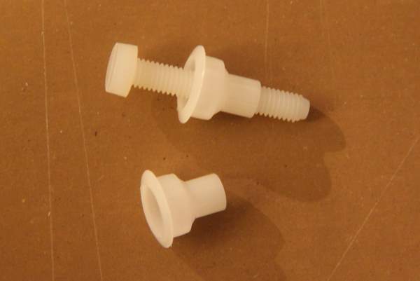

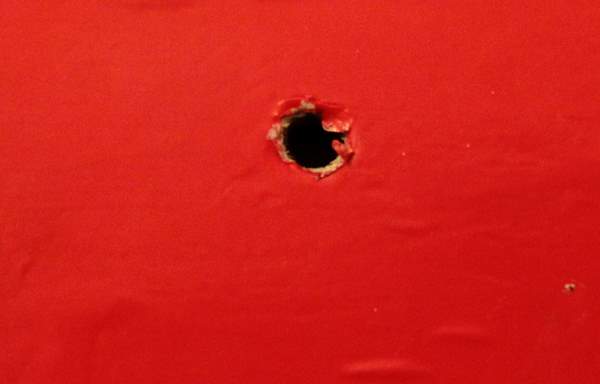

Przy oklejaniu modeli są miejsca gdzie jest otwór przez który przechodzi śruba . Jeśli oklejam folią to zawsze mam problem jak takie miejsce wykończyć. Nigdy nie jestem do końca zadowolony z końcowego efektu. Niektóre otwory mogą być w wykończone maskującą tulejką i w tym przypadku nie ma problemu. Jednak nie zawsze można w ten sposób otwór zamaskować i tutaj mam pytanie czy ktoś zna sposób na efektowne wykończenie .
Źle wykończony otwór.
Plik ściągnięto 26356 raz(y) 23,41 KB
Tuleje maskujące
Plik ściągnięto 26356 raz(y) 23,18 KB
Wysłany: |11 Gru 2010|, o 22:19   Re: Jak okleić folią otwór?
Wacław napisał/a:
Najpierw wklej tulejkę w otwór, a potem oklejaj.
Wysłany: |11 Gru 2010|, o 22:26
Ale mi chodzi jak to zrobić bez tulejki.

Wysłany: |9 Sty 2011|, o 21:02
Trzeba nad palnikiem gwoździa rozgrzać , potem nim delikatnie nakłuć otwór .
Lub cienkim grotem lutownicy.
Pozdr .

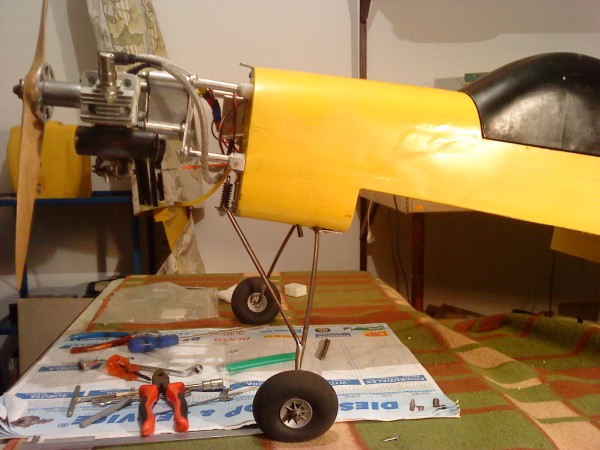

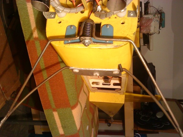

Wysłany: |17 Cze 2011|, o 02:17   Podwozie z drutu
Zrobiłem podwozie z drutu, amortyzowane sprężyną, korzystałem z podpowiedzi Andrzeja T. i Wacława F.
Plik ściągnięto 26119 raz(y) 90,16 KB
Plik ściągnięto 26119 raz(y) 91,87 KB
