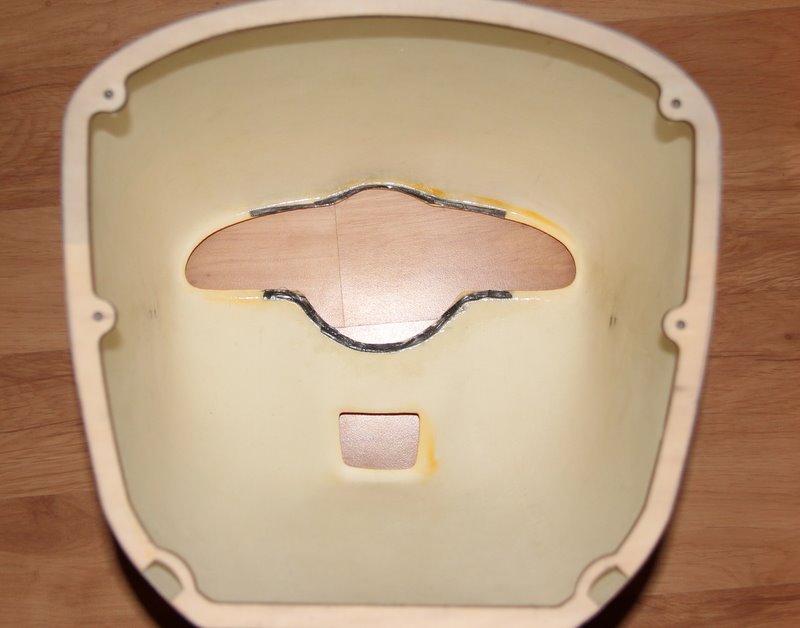

  Oglądając dokładnie okazało się, że nie wszystko jest zrobione tak jak należy. Laminat w rejonie czołowego otworu w osłonie silnika jest źle wykonany.  Już pojawiły się pęknięcia mimo, że osłona ani nie spadła, ani w inny sposób nie wprowadziłem naprężeń.
Będę musiał ten obszar wzmocnić laminatem.

												 Wacław - |9 Mar 2011|, o 21:26
  Osłona silnika została od środka wzmocniona rowingiem węglowym. Sądzę, że teraz to miejsce jest już wystarczająco wytrzymałe.
Według mojej wagi ciężar osłony się nie zmienił i dalej waży 308 g. Nie jest to zapewne prawdą, ale wzrost masy na pewno jest znikomy.

  	  | Wacław napisał/a: | 	 		  Osłona silnika została od środka wzmocniona rowingiem węglowym. Sądzę, że teraz to miejsce jest już wystarczająco wytrzymałe.
Obrazek |
Wacku przy tej wielkości modelu 10 g w tą czy w tamtą nie ma żadnego znaczenia.

Tłumiki umieszczę w dolnej części kadłuba w specjalnie przygotowanej już wnęce.
Producent modelu dołączył specjalne wręgi do montażu tego typu tłumików. Do mojego pasują te o średnicy otworów 65 mm.
Rurkę silikonową pociętą na kawałki wykorzystuję jako amortyzatory tłumików. Montuję na "sucho" tłumiki.
Wręgi pasują i nie ma żadnego problemu z wklejeniem ich na stałe do kadłuba.
Muszę jeszcze wyciąć otwór na końcowe odcinki rur wychodzących z tłumików, oraz dodatkowy w celu lepszego chłodzenia.
Wycinam tylko folię, bo już wcześniej producent przewidział konieczność takiego zabiegu dla tłumików typu "canister" i w tych miejscach nie było balsy.
Otwory w folii wyciąłem nieznacznie mniejsze, by móc na gorąco żelazkiem podwinąć folię i przykleić do krawędzi balsy. W ten sposób w przyszłości będzie mniej narażona na odklejenie się na krawędziach.
